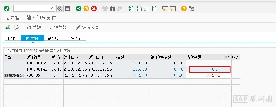

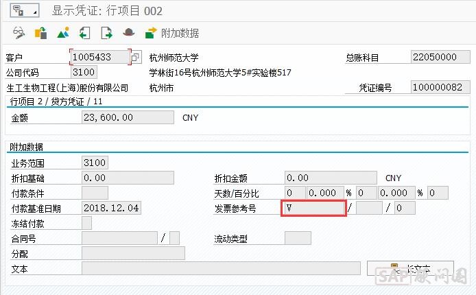

创建会计凭证有标准的BAPI就不要BDC了,BAPI_ACC_DOCUMENT_POST使用时需要注意:
1、记账码、特殊总账标记等是没有直接的参数可以赋值的,需要增强实现
2、产生的会计凭证BSEG-REBZG = V,会影响F-32清帐,部分支付金额不可手工输入
除了之外,对已清账的发票,VF11取消发票时产生的会计凭证,也会是BSEG-REBZG = V,我们需要在取消发票时增强控制,检查原会计凭证是否清帐,已清帐需要先冲销清帐,再取消发票
