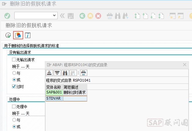

打印程序一直都是正常打印的,也没有程序更新,系统也没有配置,就是打印卡死,没有一点点防备毫无征兆,出现这类问题不要慌,先用SP01查看加脱机请求状态,应该有报错SPOOL_INTERNAL_ERROR,详情请查看NOTE:16534
这是因为每次打印都会产生打印请求存储在SAP系统中,当请求加脱机池满了,就不能打印包这个错误了,所以删除请求即可。
要是手工删除是要累死的,还好SAP已经提供了标准删除程序RSPO1041、RSPO0041,其中RSPO0041已经过时,详情请查看130978
我们安排一个后台JOB定期跑程序RSPO1041清理一下即可,推荐周期一周,变式选择提供的标准变式STDVAR即可
