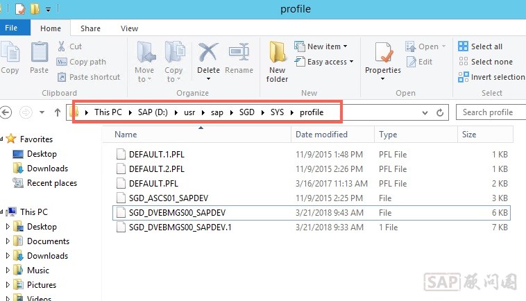

我们没法进入系统修改配置文件,所以需要找SAP系统配置文件,下面是路径截图
打开文件,直接记事本修改参数配置保存即可,通常先检查如下参数:
SAPLOCALHOST
SAPLOCALHOSTFULL
icm/host_name_full
SAPLOCALHOSTFULL和icm/host_name_full都是配置host主机的,只需配置其中一个参数即可,SAP推进配置SAPLOCALHOSTFULL,因为这个高可用性配置,注意该参数默认值是没有域的主机名
