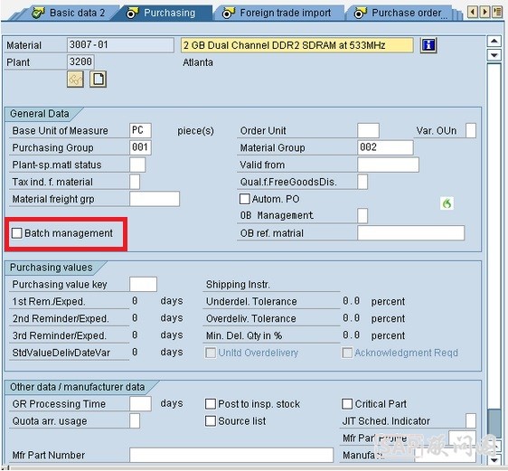

按照自己的第一个感觉回答这个问题,不能到SAP里用SE11查看:SAP物料主数据Material Master上的batch management选项是在MARA还是MARC表格里?和我们的承包公司capgemini一个资深顾问打赌这个问题输掉了,不过知道了一个之前一直不知道的选项。看看多少人能马上回答对。

应该都不是吧,这是和采购有关,ST05跟踪一下就知道了

这个选项在采购,库存tab都有。在表格MARA和MARC都有,看batch management的层次,如果是物料等级的,MARC的这项和MARA同步(一个工厂激活batch别的也都激活),如果是工厂级别的,这个选项在MARC里每个工厂单独管理(可以在一些工厂激活但别的不激活)。
