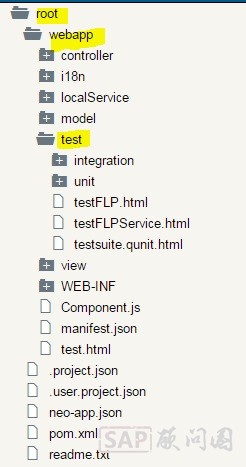

项目目录结构
在之前的版本中,官方的最佳实践或者样例代码一般都是把视图文件和控制器文件放到一个目录中,显然,这种组织代码的方式对于管理稍大型的应用就会显得比较混乱,但是官方之前对于如何组织代码并未给出明确的方式,而在1.30版本更新之后,在文档中专门有一篇来介绍目录结构。这里我就大致的介绍一下。
三个主要的目录是root, webapp以及test目录。
  • root 目录
    顾名思义,是整个项目的根目录,目录名可以是任意的项目名称,在这个目录之下包含的文件应该是你写的APP的代码以外的一些辅助文件,比如工程文件或者是一些说明性的文件,如果这些文件比较多,也可以在这之下再创建一个目录来管理。比如可以把所有的文档文件都放在doc目录中等等。
  • webapp 目录
    这个目录包含的是应用的所有代码文件,比如视图文件,处理逻辑的js文件,本地化资源文件i18n文件,模型文件(可选),以及测试相关的文件(放到单独的test目录中)。
  • test 目录
    这个目录应该用来存放测试相关的文件。
具体细节还是看官方的介绍吧:https://openui5.hana.ondemand.com/#docs/guide/003f755d46d34dd1bbce9ffe08c8d46a.html

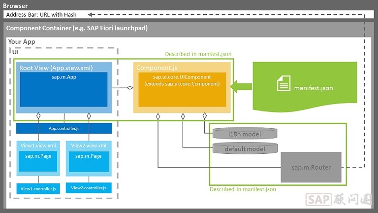

应用描述符文件
在1.28及之前,单独的一个应用可以被包到Component中,可以通过Component的metadata来描述一些应用的信息,比如依赖的库,资源文件(css、i18n)等等,或者应用公共的一些配置信息,都放到Component.js中。 从1.30开始,UI5引入了应用描述符文件manifest.json,官方是这么说的:
  1. The descriptor for applications, components, and libraries is inspired by the Web Application Manifest concept introduced by the W3C. The descriptor provides a central, machine-readable and easy-to-access location for storing metadata associated with an application, an application component, or a library.
我们可以把应用的一些配置信息都放到这个manifest.json里面,UI5提供了API来检索相应的配置信息,同时,当我们需要把这个app放到Fiori Launchpad的时候,一些相应的配置信息也会被Fiori Launchpad读到。
