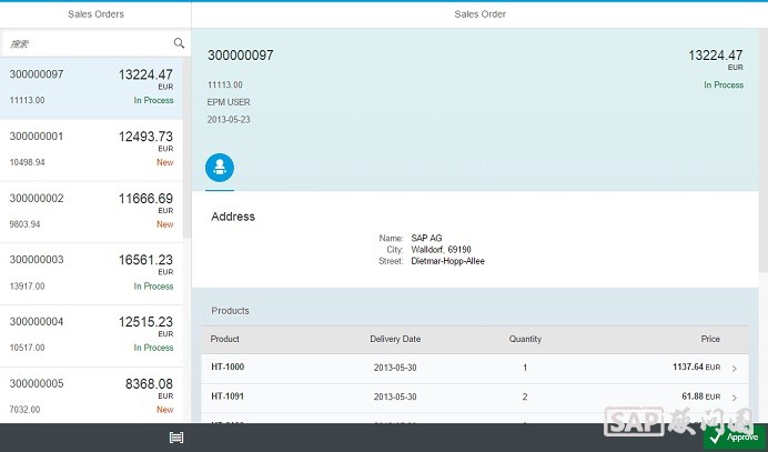

最后做出来的App是这样的。
Figure 1: SAP UI5最佳实践练习的最终界面

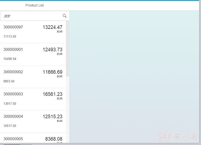

完工,打开 http://localhost:8080/ui5bp/ ,可以看到下图:
Figure 2: UI5最佳实践(一)
