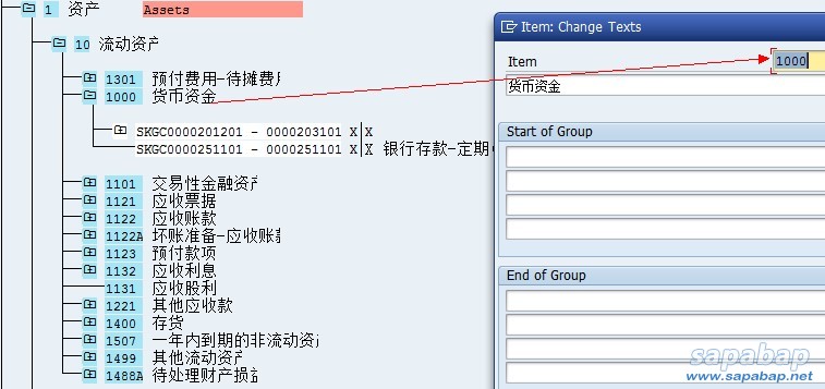

SAP没有提供标准的符合中国标准的资产负债表和损益表,需要我们在系统中自定义开发,我们在配置报表版本时都指定了一个项目的编号,一个版本下面都有期其统驭的科目范围,我们可以根据这个项目编号找到相应的科目范围,然后根据科目范围获取科目借贷汇总的值。
SAP中资产负债表的配置图示:

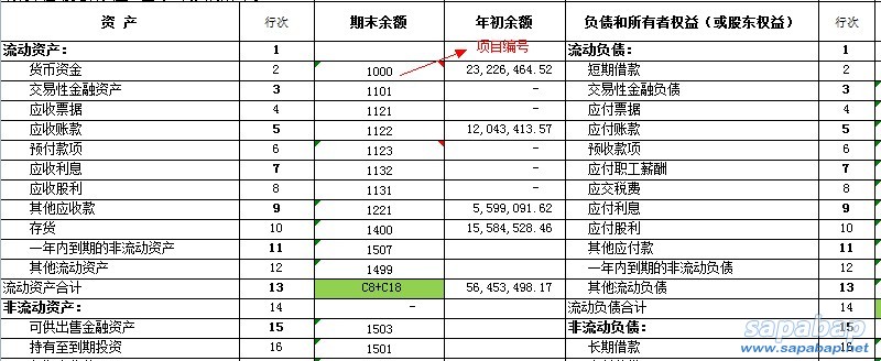

我们传统的资产负债表如下格式:
我们可以在程序中用项目编号找到其下面的科目范围,然后取科目汇总值,因为资产负债表是固定的,所以我们要建立一个CBO表来存放各个具体的项目和在SAP中对应的项目编号。

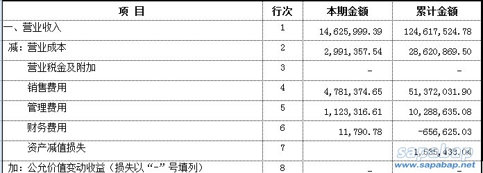

利润表的思路和资产负债表是一样的。
