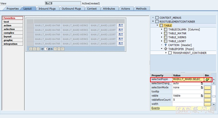

1.建立CONTEXT,其中增加一个SELECTED_POPIN字段.
2.给Table绑定数据.
3.绑带Selected_Popin

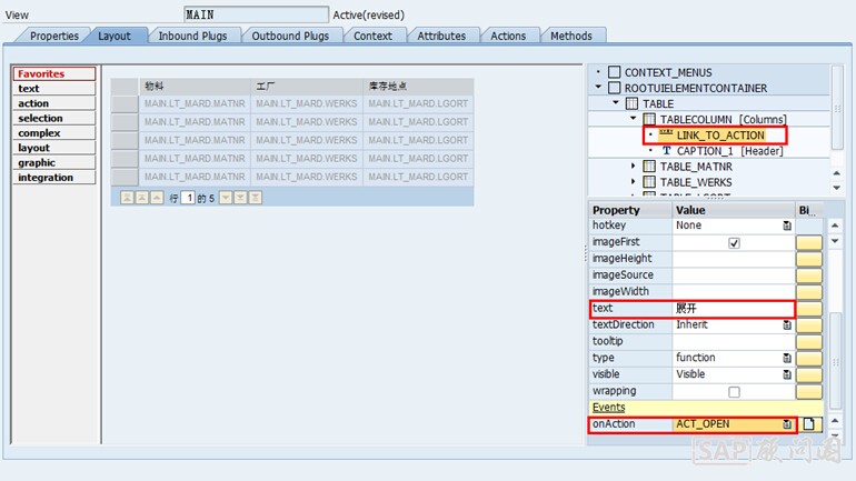

4.新增一个TABLECOLUMN,添加一个LINKTOACTION,
并添加onAction事件.
5.在Table下添加一个TablePopin.设置属性,
并添加onClose事件.
6.可以在TABLEPOPIN下面添加需要使用到的控件,比如Table,并绑定数据.
7.再对绑带的数据赋值,即可实现效果.
