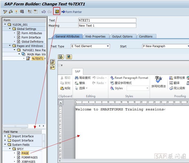

如果是新搭建的sap系统,Smartfroms默认文本编辑器是MS word,以word形式打开编辑文本,此编辑器格式不支持拖拽syst元素,添加系统时间、日期、页数等;这不是我们abap开发时用的编辑器

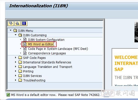

T-code I18N 检查当前smartform编辑器
双击提示:MS word目前为缺省编辑器

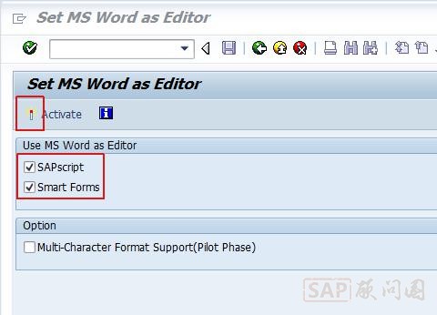

取消勾选sapscript和smartForms 这2个复选框,然后激活

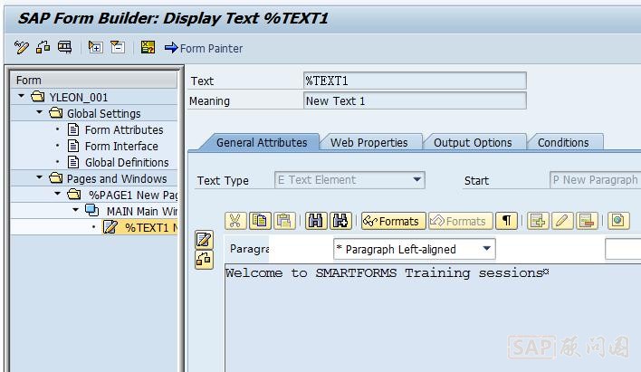

2、T-code smartforms再返回查看文本编辑器的格式,就是abap开发的格式了
