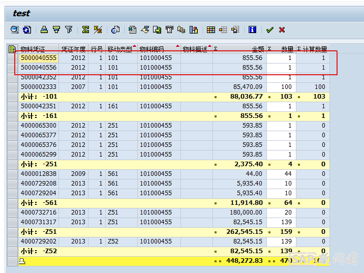

以“FM ALV自定义小计文本”一文代码为例,设置“数量”字段为可编辑字段。
新建了状态ZSTATUS,保留标准保存按钮。
创建了按钮YES、NO,功能码分别是POPUP_1、POPUP_2。
这2个按钮和标准的保存按钮都是调用FORM:FRM_ALV_POPUP弹出另一个ALV窗口显示内表最新值。

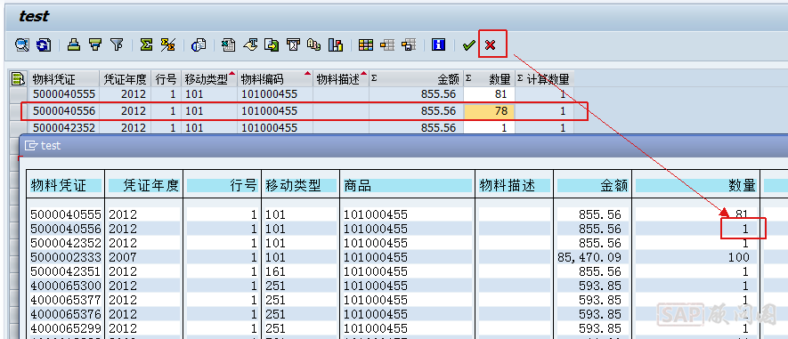

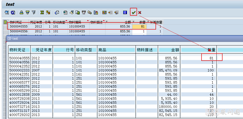

这2个按钮的区别在于:按钮YES在调用FORM:FRM_ALV_POPUP之前,调用了方法CHECK_CHANGED_DATA;而按钮NO没有。
你可以尝试上述说的几种情况,对比当前界面内表与弹出的窗口内表(即更新后)的值。
对可编辑字段输入新值后:直接点击标准保存按钮按钮YES,内表更新了;点击按钮NO,内表没有更新。
所以自定义按钮时,建议把方法CHECK_CHANGED_DATA的调用移到判断功能码前。

* 本程序保留了“REUSE_ALV_POPUP_TO_SELECT导出”一文中的导出功能。
程序执行初始界面
yes按钮调用oo的CHECK_CHANGED_DATA方法监听修改内容更新至内表
no按钮没有调用oo的CHECK_CHANGED_DATA方法,所以alv界面的值没有更新至内表,但我们也可以设置I_GRID_SETTINGS-EDT_CLL_CB = 'X'参数达到同样的效果
