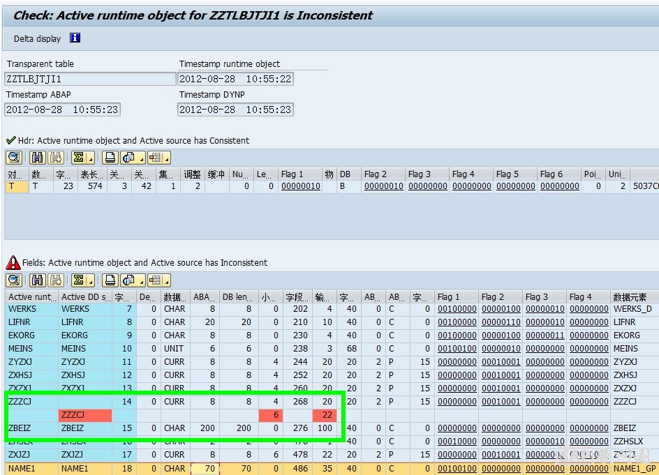

2、如果需要保留数据,可能通过如下路径查看当前这个表哪些运行时对象(应用层)与数据库底层定义字段不一致
出现了运行时间对象可以通过如下路径的重建重置应用层的运行时间对象,重建并不会删除数据库的数据。重建操作只针对DDIC用户放开。
3、改用DDIC用户登录,此时重建操作是放开的,点击重建按钮,然后再点击激活并调整数据库就可以轻松把表激活了。
