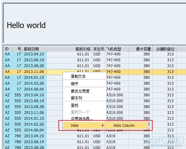

[fmalv] 在alv上下文菜单中增加自定义子菜单

程序执行结果:
鼠标右键单击,隐藏该行记录
