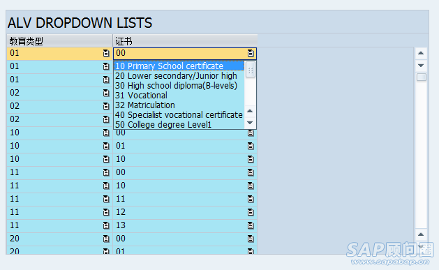

如果在ALV中修改数据,用这种下来列表的形式来实现可以保证数据的完整性和一致性,很实用。

执行效果:
