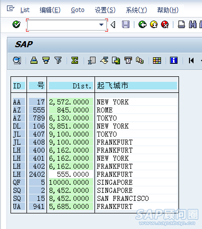

在这个程序中DISTANCE 字段满足一个条件被着色(如:DISTANCE值>600),下面是输出结果

  57.   APPEND fs_cell TO t_spfli-cell.
  58.   MODIFY t_spfli TRANSPORTING cell.
  59. ENDLOOP.
  60. fs_layout-info_fieldname = 'COLOR'.
