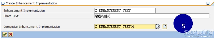

填写增强实现的名称和描述,注意这里要先创建一个综合增点实现或者选择一个已有的,这里可能是一个增强项目的概念,综合管理多个实现,具体的暂时没有深究
图-17-5 增强点实现方法
创建后,在原光标位置将出现一个ENHANCEMENT ENDENHANCEMENT ,这时你就可以在这之间写代码了。写完后点击来激活增强代码,从而实现客户功能。
