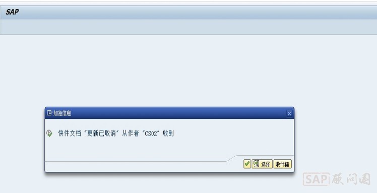

昨天业务部门反应创建订单,自动开发票时会报错,凭证流中也没有发票号。
遇到这种弹框,第一感觉就是数据写入数据库失败导致,SM13查看数据库更新记录,发现大量报错

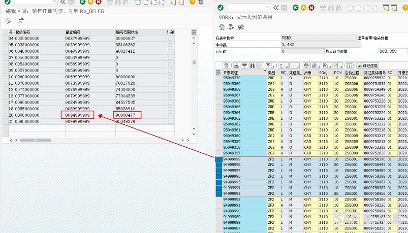

定位dump位置,发现是执行insert时dump,说明主键已经存在,即发票号码已经存在
  1.   INSERT vbrk FROM TABLE da_xvbrki.
复制代码
然后查看发票号码段的使用情况,果不其然已经耗尽,建议新建22号段来替换,不建议20号段直接修改号段。
运维需要定期检查各种号码段使用情况,避免生产事故的发生。
注:SAP号码段使用完之后,号码会从头开始循环使用。
